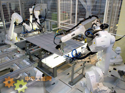

  ABB集团(苏黎世)采用六轴机器设备结合不同类别的镊子应用于太阳能模块制造领域。
  将应用于其它行业的自动化设备移植到单晶硅太阳能产品生产线使其自动化程度前进了许多。随着对新型自动化生产线投资热情的减弱,诸如ABB Group(瑞士,苏黎世)和KUKA(德国,Augsburg)这样的自动化设备供货商向新兴的太阳能产品领域额投入更多的精力。ABB公司的六轴机器设备仅需要添加额外的镊子或者吸盘以及一些新的控制程序,便可以对硅片进行操作,其可以应用于太阳能模块生产过程中的标准工艺过程,例如:修边、引线、装框以及安装等。
  作为一家大型自动化系统供应商,ABB并没有进入太阳能产品制造领域的计划,而是选择将设备卖给Jonas & Spire Solar这样的太阳能生产线厂商,让其完成生产线的集成。ABB公司的Keith Fox目前负责美国太阳能产品制造市场内的业务拓展,其表示:“ABB的自动化设备在很多工业领域已经应用了很长一段时间,通过嵌入额外的通讯模块,便可以完成与其它设备之间的数据交互。”
  Conergy AG在德国法兰克福的250 MW太阳能电池模块制造厂使用ABB公司的六轴自动设备进行预清洁工艺,每20秒便可以完成220 Wp模块中的引线、修边、装框以及搅拌等工艺。四台装备有图像处理功能的机器设备可以代替30~40个操作人员,来从事诸如引线这样的劳动密集型生产工艺,并保持更高精度的重复性。但是即使这样大型的自动化工厂以全天候运转,某些工艺,诸如:背面层压,修编后的密封等工艺,还需要人工完成。
