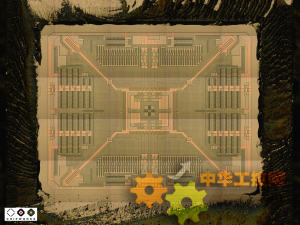

  意法半导体为iPhone 4提供的MEMS陀螺仪芯片的X射线透视图(放大图)

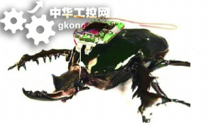

  HI-MEMS项目中的犀牛甲虫

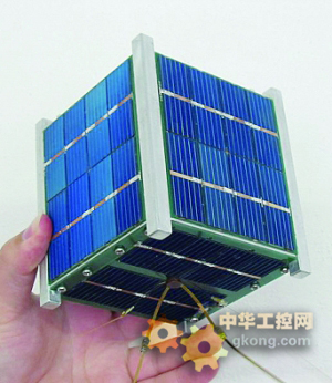

  始自本世纪初的国际合作超微卫星项目CubeSat,重量小于1千克,可以按积木方式组合

  最近,iFixit网站在暴力拆解iPhone4时发现,iPhone 4使用的是意法半导体公司生产的MEMS陀螺仪芯片——AGD1 2022 FP6AQ。但在意法半导体网站查不到这款芯片,最终在iFixit为该芯片做了一个全身X射线透视后,“潜伏”很深的3轴MEMS陀螺仪终于暴露。
  皮星:太空中的无线传感网
  重量,长久以来被视为是卫星同时也是运载火箭的重要指标之一。从苏、美、法、日、中、英等国第一颗人造地球卫星重量为数千克到上百千克,到2002年欧洲航天局发射的重达8000千克的环境监测卫星 “恩威萨特”号,与重量逐步增加的是卫星性能的持续增强。
  但是近些年来在卫星高(性能)、大(体积)、全(功能)的发展主流之外,卫星的超微化引起了人们的重视。微小卫星大致上是以重量分类的:纳星的重量在10千克~1千克之间,皮星的重量在1千克~100克之间,低于100克的被称之为飞星。
  “麻雀虽小,五脏俱全”。卫星所具有的电池、轨道控制和定位系统、无线电通信系统等自身控制功能,超微型卫星一应俱全,如果没有MEMS技术,这是难以实现的。
  超微卫星因为重量轻,发射费用较之常规卫星呈数量级下降,卫星的制造成本也显著下降,以至于一些高校也有财力来制造卫星。在我国,哈工大和清华大学发射过纳星,浙江大学则发射过一颗皮星。
  而超微卫星最大的好处是可以像分布式计算机系统那样,将多颗卫星作分布式布局。这样不但可以提高可靠性,当数量足够多时,性能还可以超过单颗常规卫星,而且,可以通过适时发射搭载新的应用的超微卫星来升级超微卫星网络,而常规卫星发射后,很难增加新的应用。超微卫星还有一个优势是:一旦失效,在重返大气层时就会完全烧毁,而前文中提到的重达8000千克的“恩威萨特”号到了2013年将会失效,现在人们已经开始担心这个庞然大物坠毁时的安全问题。
  星云状分布的超微卫星网络与无线传感器网络相差无几,区别在于,一个天上一个地下,一个较贵一个较便宜罢了。

  2010年1月美国加州大学伯克利分校的研究人员做了一个演示。他们将6个神经电极刺入犀牛甲虫的蛹中,当犀牛甲虫成熟后,它们就能接收电信号。实验人员通过无线电可以遥控犀牛甲虫进行起飞、着陆,向前向后飞行,向左向右转弯。鉴于微型控制板和电池的总重量为1.3克,而犀牛甲虫能够携带大约3克的物体飞行,因此,犀牛甲虫还有很大的余力来携带微型的传感器、摄像头或者麦克风等装置。
  这个项目是美国国防部高技术计划局(DARPA)资助的“混合昆虫微机电系统”(HI-MEMS)项目。
