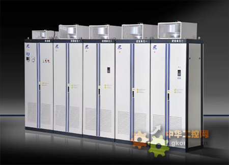

近日,森兰大功率四象限变频器――SB70G1100Q6通过了全部的严格检验和测试,正式交付水泥行业客户,即将进行安装调试。据了解,这是目前应用于水泥行业的最大功率四象限变频器,也是森兰目前已开发的四象限变频器最大容量产品。如今,森兰已具备380V级11kW~600kW、660V级22kW~1200kW全系列四象限变频器的设计和生产能力。
森兰四象限矢量控制变频器主要用于位能负载或者急减速的大惯性负载,制动过程中产生的再生能量回馈到电网,实现能量的双向流动。变频器不用安装能耗制动单元和制动电阻,再生能量不再以热能的形式消耗,带来更大的节能效果,并且减速更加平稳可靠。森兰四象限变频器前端采用IGBT PWM整流技术,优化SVPWM控制算法,功率因数接近1,减少对电网的谐波污染,让变频器真正成为“绿色变频器”。
森兰四象限变频器可应用在位能负载,如矿山下运胶带输送机、油田抽油机、矿用提升机、港口起重设备等;或大惯量负载,如离心分离机、水泥制管、动平衡机、龙门刨床、机床主轴等需要快速停车的场合。
