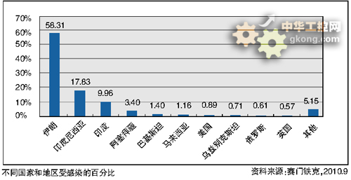

  今年9月26日,伊朗媒体报道,伊朗在建的布什尔核电站遭到名为Stuxnet的病毒的攻击,但没有损失方面的相关报道。作为全球第一个以攻击工业设施为目的的病毒,Stuxnet引发了媒体的广泛关注。以至于信息安全公司卡巴斯基的CEO卡巴斯基在德国慕尼黑举办的卡巴斯基安全论坛上对媒体表示:“我认为这将是一个转折点,以往只是网络犯罪,而现在恐怕进入到了网络恐怖、网络武器和网络战争的时代。”

  赛门铁克网站刊登的《解密Stuxnet的PLC感染过程》一文对Stuxnet复杂的感染机理进行了详尽的描述。简而言之,病毒制造者就是利用Windows的漏洞,通过多种复杂的技术手段将恶意控制代码传输到西门子PLC中,最终在PLC运行时进行破坏。
