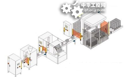

  一条封装流水线经过实际配置后,能够提升安全性能。橙色区域代表了一些能够降低风险并增加效率的技术。本图片由Pilz提供。
