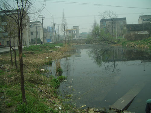

  某地农村污水整治前实况。

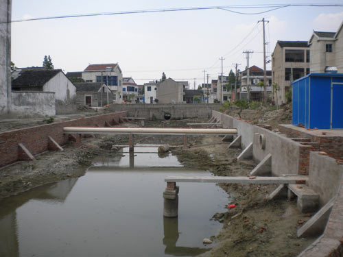

  整治中实况。

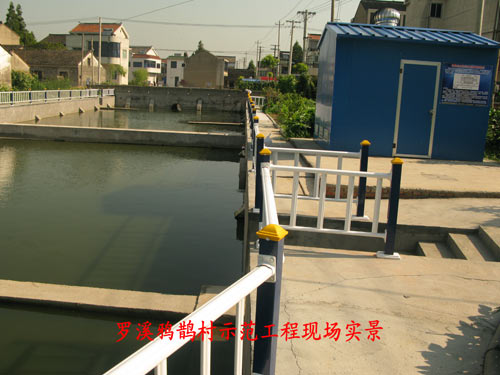

  整治后实况。
