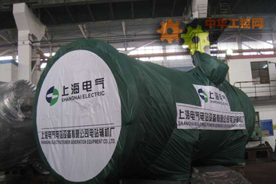

我国自主生产的EPR安注箱
  由中国广东核电集团工程有限公司承建的台山核电站1号机组四台安注箱在上海电气电站设备有限公司制造完成并于1月10日装车发运,标志着国内厂家已经掌握了EPR机组安注箱设备制造工艺和检验试验等关键技术。
  安注箱是核电站安全注入系统中重要的应急安全设备,在反应堆压力降到中压时,安注箱能快速将硼酸溶液注入堆芯防止燃料棒熔化,保证核电站安全,其质保要求非常严格。EPR核电机组使用的安注箱在设计、原材料及焊材采购、制造、工艺和检验等方面,面临新的困难与挑战。在中广核工程公司的支持下,参与设备国产化工作的上海电气、宝钢、昆山京群焊材公司等开发了大型模铸锭的浇铸技术、超厚板坯的热轧技术、超厚不锈钢板的退火酸洗技术,成功研发出≤90mm核级控氮不锈钢板材,有效填补了核级控氮不锈钢板国内供货的空白;攻克了经过二次固熔化处理后,焊缝力学性能及冲击满足核电要求的技术难关。
