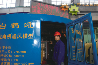

图为哈电机技术人员在对白鹤滩“百万级”水轮发电机通风模型进行试验测试。 (宋亚平摄)

  李广德介绍说,按照不同转速,整个试验过程分为5个试验工况,每个工况均对总风量、定子风沟风速、冷却器前后压降等6个通风系统主要参数进行测试,对试验数据进行数值分析后,运用相似原理折算真机实际运行情况。白鹤滩水轮发电机通风模型的试验结果与转速关系试验曲线说明,通风模型的设计符合相似规律,模型流体的流动状态处于自模区内,实现了通风模型与真机的相似模拟。
