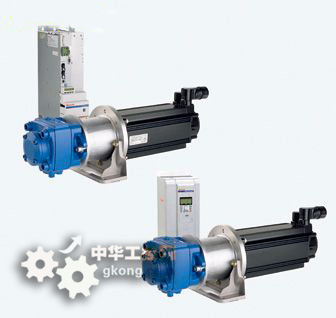

    在“高效、节能”的时代背景下,绿色、环保、节能也愈发成为近年来中国塑料机械行业发展的主旋律,其中,应用于液压机器的伺服电机泵系统,在过去几年中经历着不断的更新和变化。当前,伺服电机泵系统能够实现“即插即用”,即通用塑机标准件的问世,愈发成为以简单、高效为目标的广大塑机用户的共同诉求。
  作为全球领先的传动与控制专家、同时也是塑机领域的领头羊,博世力士乐近日正式发布新一代SVP5000系列伺服电机泵系统,以应对来自塑机市场的高速发展需要。该产品将在5月广州举办的CHINAPLAS 2011国际橡塑展上亮相。
  新一代SVP5000系列是“即插即用”式通用塑机伺服电机泵系统。不同于此前SVP7000系列专家式伺服电机泵系统具有开放式平台、方便客户方实现机器定制的特点,SVP5000系列着力体现实用、易用的设计原则,更加适用于大批量机器生产商。
  SVP5000系列伺服电机泵系统的每一套伺服电机泵组都经过专业安装并整体测试,可直接快速地安装到机器上。同样在驱动器集成成熟的专有系统软件中,实现了压力控制和流量控制之间的自动切换,并且在专为普通塑机应用而细致优化后,被预设到每一套系统中。集成所有核心部件后,系统仅需标定压力和流量指令参数后即可开机。驱动器的液晶中/英文操作面板,以文本显示所有系统参数名称和运行状态,参数设置和维护诊断变得非常方便。
