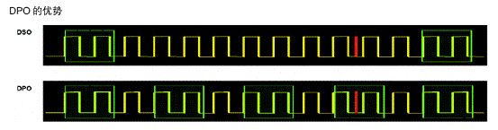

  基于泰克DPX数字荧光技术的第三代数字荧光示波器(DPO),结合了前几代示波器的优点,并不断提升波形捕获的实时性,使DPO在性能和适用性方面已经远远超过了同等带宽的ART和DSO,成为高性能、高效率、分析能力很强的测试平台。传统DSO在采集波形的时候存在“死区时间”,即在捕获一段信号后,DSO要花时间进行数据分析处理,事实上这个过程可简化为“捕获—分析—捕获—分析”的循环,其中数据处理的这段时间也就是“死区时间”,使的任何发生在这一区间的瞬间变化无法被捕获。而泰克独有的DPX技术采用定制的ASIC,能够捕获DSO无法抓住的瞬间。
DPO产品基于泰克独有的DPX技术采用定制的ASIC,能够捕获DSO无法抓住的瞬间。

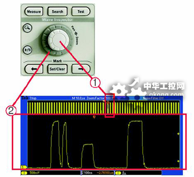

  Wave Inspector控制功能在查看、导航和分析波形数据方面实现了前所未有的效率。通过旋转外部卷动控制功能(2),您可以浏览1M 点记录,在几秒钟内从开头浏览到结尾。想查看感兴趣的事件、想查看更多的细节?您只需旋转内部缩放控制功能(1)就可以。

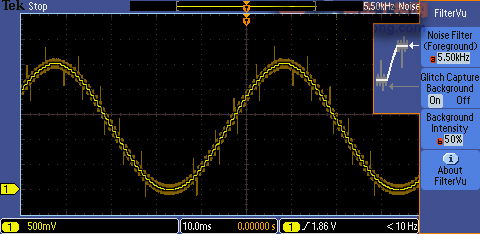

  噪声是几乎所有电气设计和调试工作中都存在的极具挑战性的问题。MSO/DPO2000系列独有的FilterVu可变低通滤波器提供了强大灵活的工具,使得用户能够更好地解决设计中的噪声问题。FilterVu是唯一允许用户从显示的信号中滤掉不想要的噪声,同时仍能用示波器的全部带宽捕获意想不到的毛刺的可变低通滤波器。通过显示两个波形:一个可以滤掉的波形(前景波形),一个毛刺捕获波形(背景波形)来实现。这一功能对电机、功率电子、通信类科研和开发项目的复杂调制信号分析大有裨益。
FilterVu毛刺捕获波形能用示波器的全部带宽显示信号细节。
