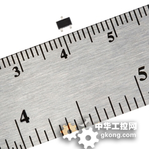

  明尼阿波利斯2011年3月29日电 -- 霍尼韦尔(纽约股票交易所股票代码:HON) 旗下传感与控制部近日宣布推出 SL353系列“微功耗全极数字式霍尔效应传感器集成电路”。SL353系列采用 BiCMOS IC 设计,这是霍尼韦尔的一项新技术,相对双极技术而言,该技术在增添更多性能和功能的同时减小集成电路的尺寸。
霍尼韦尔推出微功耗全极数字式霍尔效应传感器集成电路
  SL353 系列的低输入电压(低至 2.2 Vdc),再加上非常低的平均电流(SL353LT 的典型值为1.8 µA,在同类中是最低的),可降低耗电量、延长电池寿命和提高能效。该产品有两种占空比配置,以满足各种不同的低功率应用需求:
  SL353HT:高占空比(典型值为13%)和低电流消耗(典型值为0.33 mA和2.8 Vdc),适用于较高切换频率的节能要求、是“绿色”产品。
  SL353LT:非常低的占空比(典型值为0.013%)和超低电流消耗(典型值为1.8 µA和2.8 Vdc),从而延长电池寿命,适用于由电池操作的移动应用。
  SL353 系列中的内置定时电路可以在非常短的时间内给集成电路加电(该电源在周期的其余时间是断开的),从而显著降低平均耗电量。推挽式输出不要求外接上拉电阻器,这样可以简化与常用电路的接口,同时又能减小印刷电路板空间和降低客户成本。“非斩波器”(non-chopper)稳定化设计意味着不需要滤波器来补偿这种方法所产生的噪音,从而帮助减少印刷电路板的空间、部件数量和应用成本。平衡的集成电路能在-40°C至85°C [-40°F至185°F]的较宽温度范围内提供稳定操作。
  这些传感器可以由一个北极或一个南极来操作,不要求识别磁铁的极性,从而使得安装比较容易,还可降低系统成本。SOT-23 超小型封装尺寸所需印刷电路板空间小,从而可使其用在较小的组件中。这些传感器以卷带形式供货,能进行适于自动化安装部件的紧凑型设计,从而降低制造成本。
