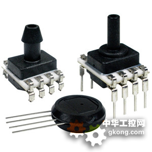

  明尼阿波利斯2011年3月29日电 -- 霍尼韦尔(纽约股票交易所股票代码:HON)旗下传感与控制部近日宣布推出一种“单面液体介质选项”,从而延伸了其涵盖范围广的 TruStability® 压力传感器产品线。
霍尼韦尔推出一种单面液体介质选项延伸其 TruStability 压力传感器产品线
  新推出的“单面液体介质选项”使客户能够将传感器的一个压力接口用于冷凝潮湿介质或非腐蚀性液体介质,如去离子水,从而降低了因保护传感器不受此类型介质侵蚀而涉及的复杂工序并免除了相关费用。霍尼韦尔之所以开发这一选项,是因为有很多应用环境存在冷凝潮湿条件。在此之前,霍尼韦尔的“TruStability® 压力传感器”一直旨在用于非腐蚀性、非离子性工作流体,如空气和干燥气体。
