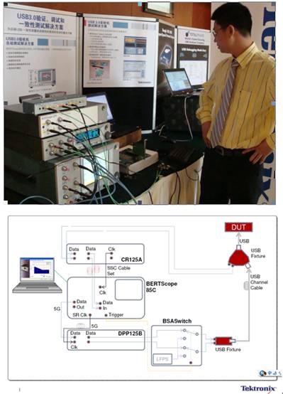

  泰克BERTScope接收机测试方案的配置情况。
  Sarah介绍了BERTScope USB3.0接收机测试解决方案的配置情况。如图2所示,时钟恢复模块CR125A、数字预加重模块DPP125B与BERTScope 85C误码率分析仪相结合,并配上夹具和线缆(泰克的USB3.0夹具可同时支持发射、接收机及线缆的测试),主要提供了4大功能:
  1. 压力模式发生/注入:随机抖动(RJ)、正弦抖动SJ、扩频时钟(SSC)、预加重,并且是可编程的,轻松实现调试和特征化。
  2. 环回模式设置:自动化软件可实现一次点击就完成环回模式设置。
  3. 抖动容限测试:无缝处理时钟补偿特性(SKP)以实现准确的误码率测量;标准符合测试和搜索模式能帮助找到设备的Pass/Fail点。
  4. 自动化软件:更多接收机测试的自动化软件、报告生成、轻松找回和管理以往的测试
