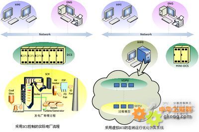

  仿真机系统是一套利用计算机仿真技术,采用高精度数学模型来模拟实际发电机组各种设备、流程以及运行方式的计算机系统,可以视为一套虚拟的电站,为电厂提供了逼真的培训、演练与试验环境。在仿真机上进行操作,犹如置身于真实的现场,操作员在仿真操作员站上的操作方法、运行方式以及设备的动态反应过程,和实际机组完全一致,这保证了仿真机的准确性和培训的针对性。
  仿真机系统采用虚拟DCS技术,运行与实际机组完全一致的控制组态与软件,除了能够模拟机组正常运行外,还能模拟实际运行中的异常工况和各种典型故障,并能正确的反映和控制系统动作。操作人员可以通过操作来缓和故障的影响或恢复机组的正常运行,如果处理不当则会引起事故的扩大。基于物理模型建立各种典型事故,因此事故触发后可以真实体现相关系统或设备的影响和变化,操作人员可以在仿真机上进行学习、训练和考核,提高技术水平和心理素质,有效减少判断失误和操作失误,从而为保障实际机组的稳定、安全运行奠定基础。
