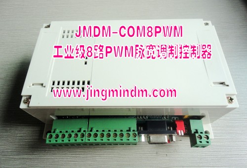

一、功能描述
1、8路光电隔离数字量信号输入:3路8位高速20KHZ的晶体管输出,8路可编程频率PWM信号输出。可实现对8路开关量信号状态采集、3路数字量输出或20KHZ高速PWM输出、8路(5V~30V)直流电压进行脉冲占空比的控制和脉冲频率的控制。
2、可灵活应用在各种自动控制场合:如舞台灯光调光控制、户外景观灯调光控制;发热丝调压、调功、激光源调功;直流电机调速、比例阀、变频器、空调等负载。
3、工作方式有两种:独立控制、串口监控。独立控制模式是控制器根据单片机程序逻辑实现自动独立控制;串口监控模式是由电脑等设备做上位机,在线通过串口发送指令与控制器通信,来实时监控输入输出。
4、JMDM-COM8PWM串口在线脉宽调制输出系统构成:JMDM-COM8PWM在串口监控方面的范例应用,由JMDM-COM8PWM工业控制器(已写入单片机底层程序)、电源、串口线、普通电脑(需运行精敏串口监控软件)四部分组成,以串口监控8路场效应管脉宽调制输出为主要特征,又可简称为精敏在线脉宽调制输出系统、JMDM RS485/232串口控制PWM系统。
5、JMDM RS485/232串口控制PWM系统特点:客户无需懂专业编程语言,直接使用精敏串口监控软件或根据通信协议利用通用软件如串口调试助手发送字符串,即可轻松实现利用电脑串口在线控制8路场效应输出的占空比从而实时调节8路输出电压、功率。随产品可提供上位机串口控制的VB范例程序和通信协议,方便客户在此基础上进行二次开发、集成使用;可用于电脑串口通信实现调光、调压、调功、直流电机调速控制的学习、实验及各种工业应用。

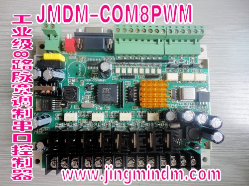

二、技术参数
1、工作电源:12V~24V 1A,交直流通用;通常标配为24V1A电源。有过压保护以及雷击静电保护功能;
2、采用8051工业级的单片机;采用硬件高速运算,具有高速稳定等特点;
3、数字量输入:8路高速光电隔离数字量输入,可用于外接各种传感器(如外接光电式,电容式,电感式,霍尔式等各种传感器)实现开关量的检测控制;
4、数字量输出:
1)3路高速晶体管输出:20KHZ固定高速频率,晶体管输出类型,PNP输出形式,一般作为光电隔离数字量输出使用。当用作PWM输出时,8位占空比精度,可控制负载电压范围为直流5~24V,输出最大负载电流是4A,可用于控制比例阀,舵机,变频器等外部负载;
2)8路PWM输出:可编程设定频率范围0~20KHZ,场效应管输出类型,NPN输出形式,8位占空比精度,作为8路调光、调压、调功输出通道,可控制负载电压范围为直流5V~30V,输出每路负载最大电流是10A,可外接灯光、发热丝、电机等负载实现调光、调压、调速功能;
5、精确时间运算及控制:有并行时钟芯片,编程可实现年、月、日、时、分、秒的精确时间运算及控制;
6、系统稳定性:采用特有的抗高频干扰电路,工作稳定可靠,其中每路场效应管输出都有全光电隔离;可抗雷击以及静电冲击;有看门狗功能,有死机自动复位功能;
7、存储空间:32K的程序空间,32K的数据空间;
8、通信接口:1路RS232(抗15千伏静电冲击),可直接通过串口下载程序实现独立控制;或与上位机如与电脑、触摸屏通信而实现远程控制、上位机监控;
9、丰富的可扩展性:可通过RS485接口与精敏其它系列的控制板组网通信,完成其它如步进伺服控制、模拟量输入输出、数字量输入输出等多种功能的大型控制系统;
10、控制距离:简单需求用RS232通信,电脑与控制器之间是一对一的关系,通信距离最大10米;
复杂需求可以采用RS485通信,电脑与控制器之间是一对多的关系;通信距离最大可达1千米左右,每个控制器可以设定不同的地址,一台电脑最多可控制255个控制器;
11、安装尺寸:一体化紧凑型设计,便利的固定孔安装,也可用导轨安装:外壳尺寸:长×宽×高为:154mm×126mm×60mm;
