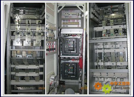

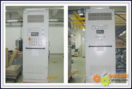

   经过CEPD和工程部2个月的共同努力,SFAE第一套海上石油钻井平台5000A主发电机配电柜(PMS)终于通过了船级社要求的温升试验和短路强度试验,并顺利取得了CCS(中国船级社)认证——凡是船用主发电机配电柜均需做最严格的CCS入级认证,否则电气设备不允许上船。
  该套配电柜是为海上石油钻井平台配套的主发电机配电柜,共有发电机柜、5000A母联柜和馈电柜三种柜型,共12台电柜。这是CEPD第一套自主设计的母线系统达到5000A的控制电柜,结构设计难度大,工期紧张。同时这也是CEPD第一次使用8PT柜体进行结构设计,并且是在没有任何8PT柜体的资源的条件下进行的。一般的8PT标准5000A方案是按照柜高2600mm温升70K设计的,而现在要按照柜高2200mm温升45K设计,其难度可想而知。
  为了能够在规定的时间内完成设计,同时确保短路强度和温升能够满足要求,工程师为此作了大量的资料准备工作。经过了诸多的论证工作,并借鉴了低压电柜部的相关经验后,工程师制定了整套电柜的设计方案,期间CEPD工程师更是2次赴鞍山工厂指导生产,在规定的时间内顺利完成了整套电柜的设计及制造。
  这套电柜的设计制造过程对CEPD有重大的意义,它证明了CEPD除了掌握数控控制电柜的设计制造技术,同时也具备了驱动柜和定制化电柜方面的自主设计能力。PMS整套电柜的设计、整改及对试验的全过程的了解,对CEPD以后的电柜设计工作起到了很好的启发作用。
  PMS电柜的成功,证明了SFAE具有一支技术能力过硬,勇于挑战困难的工程师和管理团队。这样的队伍是SFAE电柜业务发展的有力支柱。同时该套电柜成功的设计方案,可以扩展到其他的电柜设计之中,为SFAE的电柜业务拓宽了新的发展领域。
