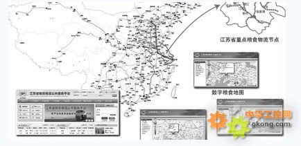

   ——“区域粮食物流公共信息平台”。以粮食物流资源整合为目的,能够利用射频识别、卫星定位、移动通信位置服务等技术,对区域(目前主要在江苏省内应用)粮食物流进行全程监管,实时监控区域内各物流通道的流量和流向,为粮食物流应急指挥提供服务,提升粮食宏观调控水平。
   据航天信息的技术人员介绍,假设一辆运粮车从郑州发往北京(从北京到上海使用汽车运粮食从经济上不合算,实际中不会进行这样的业务),首先货主可以在物流平台上发布相关业务信息,进行商务洽谈,实现了车与货的快速撮合,有效解决货物统一调配和货主找车难的问题;货物在途中,平台利用移动基站及GPS全球卫星定位系统,对货物运输的全过程实现不间断的实时监控、实时报警,通过平台跟踪货物的位置及运输状态,实现电子地图轨迹回放,使监管单位、运输企业以及货主客户等能实时掌握货物流向动态,确保货物运输过程中的有效监管。当该货物到达北京进行交割的时候,平台通过短信提醒服务及时通知货主及承运方,这可以大幅提升物流企业的资源调度及对外服务的能力。
