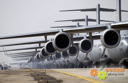

  很难想象,没有先进航空发动机的美国空军会是怎样的面貌。图为美军C-17“环球霸王”机群,该机使用的普惠F117-PW-100是普惠PW2000的军用型,PW2000最初是为波音757设计的,和罗罗RB211是竞争对手。
