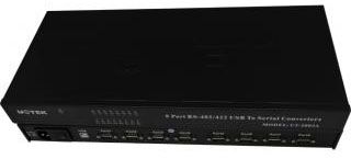

UT-2003A是一款通用的USB转RS485/422转换器,无需外加电源、内置光电隔离器及DC/DC电源隔离模块。兼容USB、RS-422、RS-485标准,能够将单端的USB信号转换为平衡差分的RS-422或RS-485信号,转换器内部带有零延时自动收发转换, 独有的I/O电路自动控制数据流方向, 而不需任何握手信号(如RTS、DTR等)无需跳线设置实现全双工(RS-422) 、半双 工(RS-485)模式转换,即插即用. 确保适合一切现有的通软件和接口硬件。
UT-2003A光电隔离型接口转换器可以为点到点、点到多点的通信提供可靠的连接,点到多点每个Port口可允许连接128个RS-422或RS-485接口设备,数据通讯速率300-128000bps,带有电源指示灯及数据流量指示灯可指示故障情况、支持的通讯方式有USB到RS-422、USB到RS-485转换。
■ 遵从USB1.1、1.0标准,向后兼容USB2.0
■ 支持RS-422/485通用接口,无需跳线
■ RS-422/485接口DB9针型
■ 光电隔离加强型(隔离电压2.5KVrms /500VDC绝缘), 专用DC/DC模块,
RS-485/422提供每线600W的防雷、浪涌、+/-15KV ESD保护及防止共地干扰
■ 数据(TXD)自动流控,零延时设计
■ 通信速率:300-128000bps
■ 支持自动握手协议
■ 支持远程唤醒和电源管理
■ 电源输入:AC100V-240V/50~60Hz
■ 电源功耗:12W最高
■ 外形尺寸:490mmX201mmX43mm
■ 使用环境:-25℃ 到 70℃,相对湿度为5%到95%
■ 支持Win98/Win2000/WinXP/Vista/Win7/Linux等
