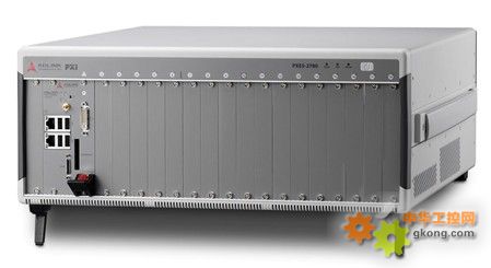

   2013年3月26日,北京讯 亚洲最大的数据采集与PXI平台产品供货商——凌华科技推出新款3U 18 槽PXI Express机箱PXES-2780,PXES-2780专门针对高带宽或大容量槽数的应用需求所设计,如无线信号测试或RF信号测试等。PXES-2780具备可配置的PCIe背板交换架构,提供高速传输性能和弹性的配置,保留未来可扩展的需求,以降低升级成本;同时,PXES-2780提供智能型机箱管理功能,可远程监控。凌华科技PXES-2780大容量机箱具备高速传输性能、弹性配置、高可靠度与智能型系统管理功能,是目前测量测试市场上性价比最高的大容量PXI Express机箱。
  “为满足电子产品应用的快速变化,客户纷纷寻求高效益、低成本的测量测试系统,模块化测量测试系统具备高弹性、低成本的优势,因而被大多数的客户所采用。凌华科技大容量的PXI Express机箱PXES-2780,就是专门为了满足高带宽或多通道测量测试的应用需求。”凌华科技量测与自动化产品事业处资深产品总监吴幼倩说。
  高速传输性能与弹性配置,提供可扩展的功能,降低升级成本
  凌华科技PXES-2780为3U 18槽PXI Express机箱,提供1组系统槽、1组系统定时(System Timing)控制插槽、10个混合式外围插槽,以及6组PXI Express外围插槽。通过可配置的PCIe背板交换架构,PXES-2780可将PCIe信号调整为两组Link x8或四组Links x4的带宽,以满足高系统带宽的应用需求,增加系统配置的弹性,即使客户将来的测试系统需安装x8高带宽的PXIe模块,也可以轻松升级。
  吴幼倩表示:“以双通道RF测量测试系统为例,18槽机箱足以配置系统控制卡、数字化仪、数字万用表(DMM)、开关等模块,并可同时测量两组待测物,提升系统使用性能,更降低测试系统购置成本。另外,针对客户不同带宽量的需求,通过PCIe Switch Fabric的设置,可将系统配置为两组Link x8或四组Links x4的带宽,对客户而言,为将来的应用保留可扩展的能力,降低升级成本的效益。”
  凌华科技PXES-2780提供最高可达8 GB/s系统带宽及4 GB/s单插槽带宽,并具备高达10槽混和式插槽,同时具备向下兼容性,无论是PXIe/PXI/cPCIe/cPCI模块,均可安装于PXI Express机箱中的混合插槽,可降低客户转换PXI与PXI Express模块的成本。
  高可靠度与高质量的机箱设计
  凌华科技PXES-2780内建高精度的仪器频率,可让模块化仪器同步功能更加精准;创新的风流与散热设计,有效引导热空气,每槽可消除38.2瓦的模块热能,确保机箱散热效率,保持系统运行的稳定度;同时搭配高规格独立电源供应模块,每个电压轨( Voltage Rails)可独立运行及回授,保持电压及电源供应质量。此外,针对对噪音较为敏感的应用环境,如测量测试实验室等,PXES-2780在系统运行时,噪音值可控制在最低46.3分贝(dBA)。
  智能型机箱管理,可远程监控
  凌华科技PXES-2780提供智能型机箱管理功能,可通过SMBus (System Management Bus)与系统内的控制器沟通,或通过RS-232与远程控制系统沟通,无论客户将系统配置成桌上型测试系统,或者是与其他外部仪器链接的模块化测试系统,均能轻松完成机箱系统监测与管理。通过凌华科技开发的“PXES-2780智能型机箱管理工具”接口,用户可进行PCIe交换器交换配置的配置,并管理与监控机箱内温度、风扇转速与DC电压等,并设定警示功能与系统日志,以确保系统的稳定性。
  凌华科技自2011年以来,已推出多款PXI/PXIe模块化测量测试产品,搭配新款PXES-2780 18槽全混和式机箱,建议选用PXIe-3975 3U PXI Express,搭载Intel® CoreTM i5处理器嵌入式控制器,另有多款数字化仪可搭配使用,更多产品信息请参阅凌华科技网站:http://www.adlinktech.com/cn/PXI/index.php
