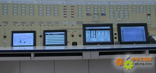

   电力监控系统以计算机、通讯设备、测控单元为基本工具,为变配电系统的实时数据采集、开关状态检测及远程控制提供了基础平台,它可以和检测、控制设备构成任意复杂的监控系统,在变配电监控中发挥了核心作用,可以降低运作成本,提高生产效率,加快变配电过程中异常的反应速度。
   由于电力监控系统组成比较复杂,需要连接各种不同的设备,包括一些传统接口的设备,如PCI,ISA,串口等设备,实现电网安全监控、电量及非电量检测、参数自动调整、电能自动分时统计、事故跳闸过程自动记录等等。这就要求核心计算机具有高度可扩展性;另外由于电力监控具有特殊的重要性,要求监控系统计算机具有高可靠性和稳定性。ETX主板很好地满足了电力监控系统对核心计算机的要求。ETX是一种工业SOM应用标准,包括两个部分:一个是ETX CPU模块,另一个是ETX载板。ETX模块是在95x114mm尺寸上集成了声卡、LVDS显示、网口、USB和标准I/O功能的CPU子系统,而千变万化的接口部分和客户特殊功能扩展则设计在任意形状尺寸的载板上,ETX模块通过4个100pin的高密度连接器与客户载板连接。这样的设计使得其扩展更加灵活,系统升级也轻而易举,并且最大限度地减少线缆连接。采用威盛嵌入式主板ETX-8X90,在CPU运算性能和长期供货保证上都比其它ETX厂商具有更大的优势,已在多个变配电站中使用。
