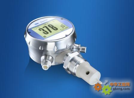

  (2014年6月)堡盟扩充了其CombiSeries产品系列,推出一种新型电导率传感器。这种最新型传感器叫CombiLyz,主要是用于食品和制药、水处理行业对介质进行精确分析和区分。CombiLyz传感器沿袭CombiSeries系列的紧凑外壳。凭借IP 69 K防护等级和全不锈钢设计,卫生级系列能够承受最苛刻的工作环境。
  CombiLyz是现场清洗(CIP)和现场杀菌(SIP)工艺、监测液体浓度或不同介质相分离的理想选择。产品共有14种测量范围可供选择,从500µS/cm到1000mS/cm不等。这种传感器的测量结果非常准确,最大偏差<1%。它的响应时间极为快速,在导电率测量时小于0.3秒,在温度测量时小于15秒。
  标准版包含了CombiView显示器,能够同时显示多个过程变量。其中包括浓度、温度、电流输出、开关状态、设备状态及导电率等。大尺寸显示器意味着用户能够从远处读取测量值,更具可读性。此外,显示器的背景颜色呈现出交通信号灯的红绿状态,提示用户是否需要进行过程干预。由于使用了触摸屏显示器,所以即使在过程运行中,修改设置也很简便。
