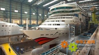

迈尔船厂:即将出坞的游轮
无论从哪一方面来看,迈尔船厂的规模都超过了普通的生产场地:在这里,最大的生产车间有 504 米长、约 125 米宽和 75 米高。这里正在建造的或之前已出坞的船舶,都是世界上最大的船只。该公司成功的主要原因是:他们在规划和生产工艺的所有领域均使用最新技术。

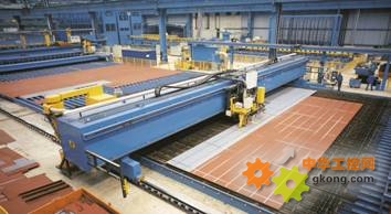

迈尔船厂激光中心:生产车间的起重机架激光焊接系统
迈尔船厂的激光中心使用七台大型激光焊接设备,每台设备的最大输出功率达 12 kW。由起重机架引导的激光设备以高度自动化的工艺接合长度超过30 米的金属板。

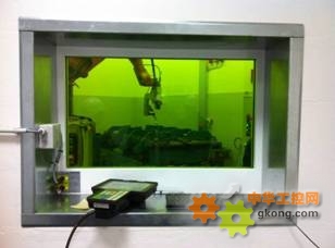

带控制台的激光中心控制窗口
   这一任务仅靠技术是无法实现的,还需具备与所需安全解决方案相关的强大实力和丰富经验。作为完整的安全自动化供应商,来自奥斯菲尔敦的皮尔磁最终获得了该合同。通过与迈尔船厂工程师的合作,皮尔磁开发了一种专为该实验室中的环境量身定制的安全解决方案。“我们需要可靠的解决方案来监控来自所有安全开关的信号,以及激光、自动机械和窗户。在紧急情况下,系统必须在零点几秒的时间内关闭”Frank Boekhoff 在总结要求时说。
安全解决方案包括控制和传感器技术—皮尔磁的 PSS 4000 自动化系统可以在零点几秒的时间内评估/关闭激光。
PSS 4000 安全和标准自动化系统是皮尔磁所开发解决方案的重心。此多功能系统在机械工程领域广受认可;作为主要实例,它管理各种或简单或复杂的自动化任务,实现硬件和软件组件之间的最佳互动。
   在测试实验室中,来自 PSS 4000 自动化系统的 PSS universal PLC 控制系统监控安全相关信号,例如操作模式、急停和联锁安全门。实验室具有防光的双层石砌结构,可在指定时间内阻断激光束;门窗均配备有激光传感器:如果激光束触及这些元件中的任何一个,无论出于何种原因,激光传感器都会记录到。PSS 4000 自动化系统直接接入激光设备的急停电路,可以在零点几秒的时间内评估/关闭激光。

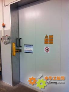

使用皮尔磁(Pilz) 的 PSENsgate 实施的激光中心出入防护。
为确保不发生危险,如果门已打开,无论是有意还是无意,都将使用 PSENsgate 安全门系统(皮尔磁的另一产品)对两个出入点的门进行防护。它在一个系统中结合了安全门监控和安全防护锁定功能,并包含了诸如急停和逃生释放等功能。因此,它满足了高达安全等级 (PL) e / 安全完整性等级 (SIL) 3 的最高安全要求。这样一来,任何因失误受困于此区域的人员都可以轻松地离开危险区;如果设备没有通过若干安防和复位功能对测试实验室内无人员滞留这一情况予以绝对确定,设备将无法重启。该系统有多个安装在工作区的急停按钮、一个信号灯和一个已安装的报警喇叭,该喇叭在即将重启时发出声音信号。设备操作员还能通过连接控制室的窗户和安装的大量摄像头持续对实验室进行目视检查。得益于皮尔磁的PITmode操作模式选择开关,经授权人员能够以各种操作模式操作和控制设备。PITmode 提供两项功能:操作模式选择和机器使用的授权控制。通过 PITmode 操作模式选择开关,您可以在定义的操作模式之间进行切换。通过这种方式,每个操作员被授予与其能力和资质相匹配的权限,因此提供了极佳的篡改防护。PSS universal PLC 控制系统的作用是监控安全相关和非安全相关信号,并确保在发生危险时立即关机。
