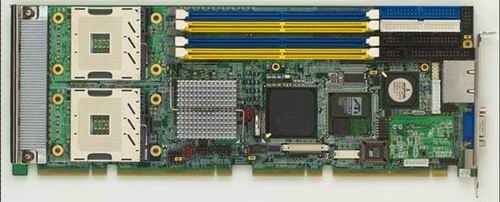

双处理器PCE-7120
   通过采用PCI Express技术,PICMG1.3平台大大增强了平台的带宽和处理能力。并且通过PCI-E转PCI/PCI-X的桥接芯片,也可以兼容传统的PCI/PCI-X卡。研华的SHB Express单板电脑和无源底板覆盖从高端服务器到桌面图形工作站级的市场。研华PCE-7210是一款支持最高3.6GHz的双Intel® Xeon® / Xeon LV 处理器的服务器级别单板电脑。而PCE-5120面向主流桌面或图形工作站级市场,支持LGA775双核Intel Pentium® D / Pentium 4 and Celeron®处理器,最高频率3.6GHz。采用Intel945G芯片组,支持最高4GB的DDR2 533/667MHz内存,并且通过PCI-EX16槽的提供,可以支持PCI-EX16槽。
   研华在PICMG1.3方案上也提供广泛的无源底板供客户选择,这些无源底板从4槽到20槽,允许多种灵活的配置PCI-E(X1,X4,X8和X16)并且通过PCI-X和PCI总线也对用户先前的投资做出了保障。对于那些需要客制化的产品,研华具备的专业设计能力可以在短期内给客户裁剪出一套无源底板方案。此外,PICMG1.3规范的特点也使得SHB Express无源底板和CPU卡可以兼容现有的PICMG1.0机箱,一来可以保证客户的投资,同时也有广泛的1U到7U的上架式机箱和壁挂式机箱供市场选择。研华也在研制适用于SHB Express技术的新机箱。
   研华的核心竞争力是构架全面的,高度整合的计算机平台。通过统一的PIN定义和I/O端口位置,可确保系统的兼容性和扩展性。工业级的机构设计提供了冗余的系统保护。例如对SHBCPU卡提供了抗振动的保护,在CPU卡的系统风扇上设计成一定的斜度,因此同机箱的风扇搭配起来使用可以提供更好的冷却效果。这些设计上的特点增加了MTBF(平均无故障时间),扩展了系统平台的寿命,降低了用户的TCO(总体拥有成本)。
