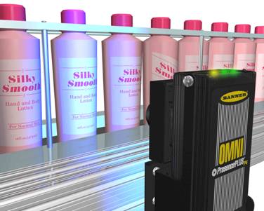

A. Banner Engineering 公司生产的多功能 P4OMNI 视觉传感器备有垂直或直角透镜安装款式。
B. 确定准确的标签显示位置是 Banner Engineering 公司生产的新型 P4OMNI 视觉传感器可同时进行的几项检验之一。
