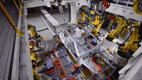

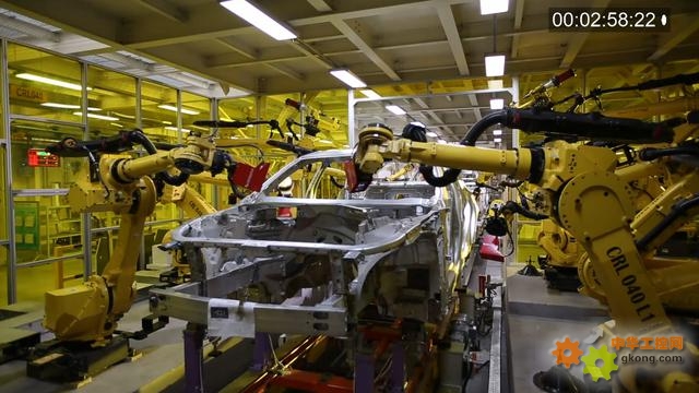

凯迪拉克机器人工厂的核心部分在车身车间,他是国内首个具备全铝车身制造能力的车身车间,全部836台机器人中将近一半在这里上班,车身车间面积4.5万平方米,相当于6.3个足球场。
不过,偌大的车间内,真正领工资的工人只有10多位。他们管理着386台机器人,每天与机器人合作生产80台凯迪拉克。

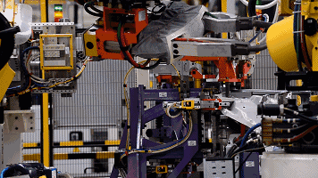

铝激光焊接,结构强度高于普通焊接20%。
铝电阻点焊,GM专利技术全球首次在CT6车型上应用。

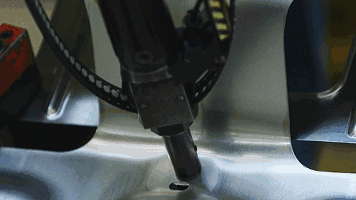

自冲铆接,不同种类材料之间高强度连接,无烟尘无发热的绿色工艺。
自攻螺接,密性强,可靠耐用。

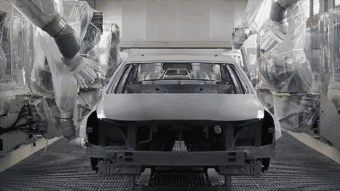

涂装车间:首次应用二道色漆加有色清漆先进工艺,与传统色漆效果相比视觉更为亮丽,层次更为丰富。

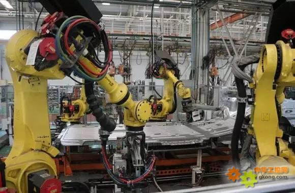

有“人”举起一吨重的车身,有“人”为车身大孔,还有“人”负责焊接,在几秒钟的电光火石之间,几十台机器人合作,一道工序已经完成,成品随着流水线进入下一个工作区,等待下一组机器人上场。在凯迪拉克机器人工厂内,各个工作区内都能看见如此热火朝天的工作场面。
根据通用汽车工程师的说法,新工厂里首款凯迪拉克轿车ct6采用了大量的车身轻量化技术,比如车辆不是用钢铁造的,而是使用铝合金制造,铝合金使用比例达到全车材料的57%。正是因为使用了大量的铝合金,以及复合材料,对于机器人的全能要求就更高了,车身工厂里,机器人具备了铝合金点焊、激光焊接、自主穿孔铆钉、浮动钻孔螺丝等一系列让车“脑洞大开”的高新技术才能。
▍这么贵:机器人均价超千万
在整条凯迪拉克车身流水线上,最引人注目的机器人是大力士机器人,他的工位在整个车身车间的中央,负责将整个车身举起,举重能力达到1吨,在大力士举起车身的同时,几十台焊接机器人同时工作,为车身上的结合点完成焊接。大力士拿起车身的潇洒、轻松劲儿,就跟我们人类拿个车模差不多。
项羽般的大力士机器人

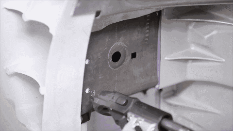

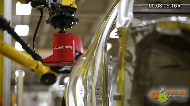

有的机器人干着体力活,也有人干着精细的工作。比如vision测量机器人。整个车身要在哪个位置打孔,这不是依靠人眼或者人手测量的,所有的测量完全由机器人控制, Vision测量机器人用于检测车辆钣金尺寸,重复精度可达0.3mm。
测量机器人,拼的是眼力。

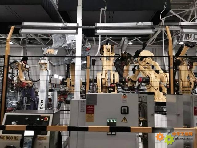

再来说说焊接机器人,这个工种可是车身车间里最普通的工作,从事这个行当的机器人超过1000位,别看他们个子高挨不一,有的跟人类差不多高,但是他们干活的准确程度是人类无法企及的。

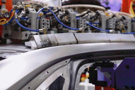

我们穿的衣服边角都要处理,防止线头,同样道理,钢板的边脚处理不好是非常锋利的,车上所有的边缘部分都需要滚边,这项工作由高速滚边机器人完成,滚边头最大移动速度可达1500mm/s。
滚边机器人在工作
每一台机器人都是价格不菲,据说,这个厂房里,机器人平均身价过千万元人民币。

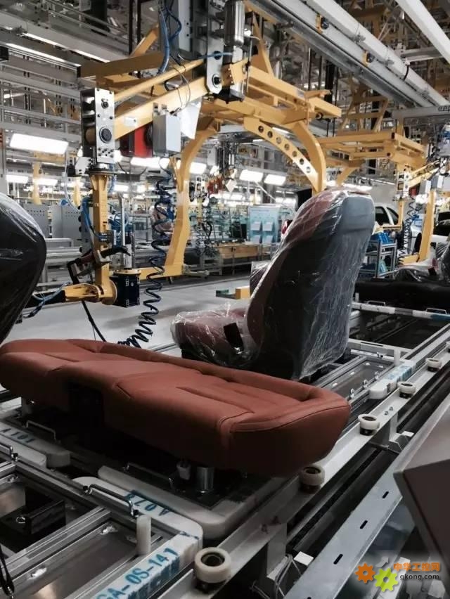

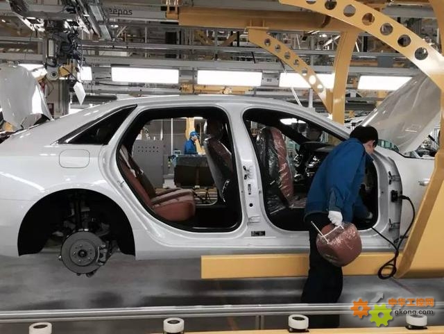

在流水线上,每隔几米就有一台车在移动,有的是高配、有的是低配,配置不同,发动机、仪表盘,甚至座椅都是不同的。这些零部件完全不需要人类来寻找、配对,全部由机器人安排。
安装什么座椅,机器人事先都安排好了。
就拿座椅来说,座椅供应商能够看到车间里的生产情况,根据需要安排生产,只需要提前半小时把座椅准备好,然后,按照凯迪拉克车间里流水线上车型的顺序安排好座椅的顺序。运输座椅的大卡车直接与流水线对接,座椅就按照次序从地下进入流水线,与车辆一一对应。

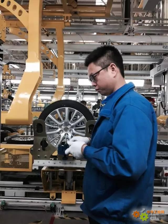

在这样一个100%自动化的工厂里,人类能做的很有限,但很重要。流水线偶然也会有差错,这就要人类出马了,在凯迪拉克车间里参观,偶尔会听到美妙的乐曲响起,这就是流水线在报警呢。比如流水线可以检测到哪个螺丝没有拧到最标准的紧度,这个时候就会报警,在众多电脑显示屏上,就会指示哪个区域的哪个环节出问题了,由人类出马解决。
人的工作,就是监督机器人有没有懈怠。
