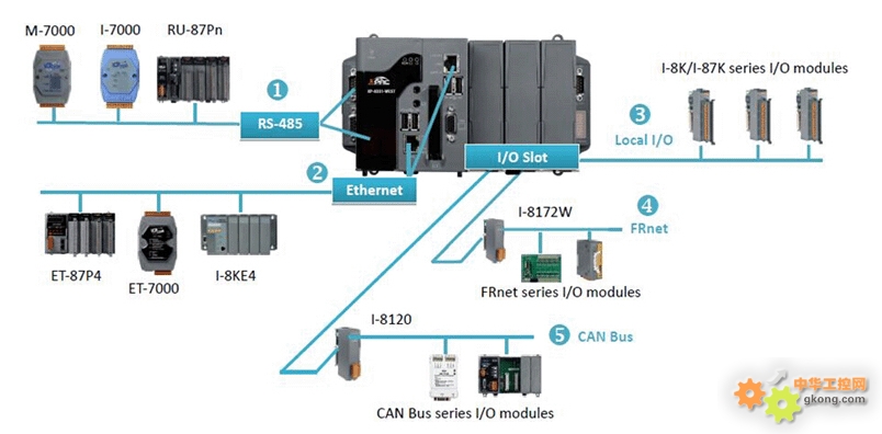

XP-8X31-CE6 有数种扩充I/O通讯界面,用于与扩充设备通讯
1. Ethernet
2. RS-232/485

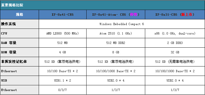

• XP-8x41-CE6/XP-8x41-Atom-CE6升级到XP-8x31-CE6
1
•  硬件规格与前一代的XP-8x41-Atom-CE6比较,外观尺寸以及外围通讯接口位置与数量都完全兼容XP-8x41-Atom-CE6,硬件可直接替换。
• 第一版OS (版本号:1.0.0.0) 尚未提供中断功能,因此I-8112W、I-8114W、I-8114iW、I-8142iW、I-8144iW、I-8048W和I-8014W等等,都还不能使用。下一版OS将会提供中断功能。
