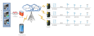

二、系统架构拓扑图
系统组成:
1、软件部分:路灯管理云平台,包含数据服务器、WEB服务器、应用处理服务器
2、硬件部分:节点控制器,集中控制器、红外智能车辆检测器
功能介绍:
1、通过工业无线数据传输终端F2A16设备和路灯管理控制平台建立基于3G/4G的网络通道,对路灯回路和单灯进行实时控制,可在路灯管理平台上设置照明控制策略,设置定时开关任务,到设置时间平台会自动下发执行路灯开关给F2A16下接的集中控制器,集中控制器收到控制指令后进行开关动作及调光。
2、路灯管理平台可对现场任意一盏、一路或者任意自定义组路灯进行开关控制及调光。
3、每个单灯的控制信息及报警信息都会在平台上显示,如路灯出现报警故障,平台会自动生成报警,并通知相关维护人员设备故障信息及地理位置。
4、用户可通过手机和pad等移动终端对路灯及景观灯进行管理,移动端具有故障提醒功能同时会显示故障设备地理位置;移动终端实时查询路灯信息参数,有效的提高了维护的工作效率。
5、路灯终端可通过红外自动检测是否有车经过,根据路况自动调节路灯照明亮度,可通过车流量统计,自动减低亮度达到节能效果。
三、系统优点
采用路灯远程管理控制系统后,城市范围内的夜灯,半夜灯、城市景观灯的开光控制均可以实现自动控制,同时系统具有自动报警功能,出现问题时,调度人员可以在较短时间能了解故障信息及故障设备位置,为现场设备维护提供了有力的保障。
这套系统能提高路灯及景观灯开关等的可靠性和可检查性,避免了出现白天灯亮的情况,同时采用车辆检测控制和时间控制,避免了路灯无谓的消耗,减少了开灯时间,从而节约了大量的电能。
