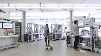

第一工作组“智能基础设施”正在研究简化半自动或全自动认证的动态安全概念,该概念将在智能工厂KL工业4.0工厂进行测试。该概念以工业以太网通信协议为基础。整个设备由四条分体生产线组成,这些生产线使用自动导引车“Robotino”连接。如果皮尔磁的急停按钮PITestop active被触发,只要“Robotino”在模块之间自由移动,则只有“Robotino”停止。如果“Robotino”停靠在生产线上,则急停按钮会停止连接的生产线。其它生产线可继续生产。这样可以显著减少生产停机时间。因此,可以在各个生产线上(非整个设备)灵活地设置急停按钮参数,实属首次。
