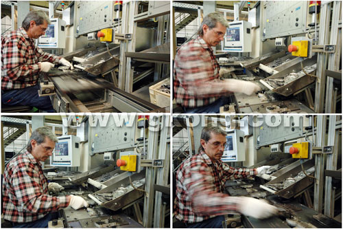

座位安装部件以4秒的生产周期插入工件架,然后通过配备了视觉传感器的控制站。

   安装在装配线上之后,In-Sight视觉传感器仔细检测工件架上的部件,确认类型、数量和安装位置正确。
