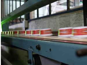

In-Sight视觉系统正在探测到盒内不规则阴影的任何瑕疵

Säntis J. Göldi 公司的质量保证专家面临如何避免孔洞和杂质从薄膜传送到成品中的问题。要简单地扔掉有瑕疵的薄膜的最大部分是不可能的。即使薄膜上的缺陷被标示出来,缺陷区域也必须从薄膜上切割掉。过量的材料消耗和时间损失的成本可能过高。这就是为什么开发一个不损害生产过程并且使用尽可能少的受损材料的解决方案的原因。缺陷的薄膜和无损的材料一起经过深拉系统和机器运行到胶版印刷区域。在胶版印刷之后,每分钟多达260个产品沿着传送带运行到堆垛站点。系统出口处的In-Sight相机检查塑料包装物内部的坚固性、杂质和材料瑕疵。水平堆垛之前,在下面安装有In-sight相机的玻璃平面上滑动,并有红色LED灯照射在塑料包装盒之上。In-Sight可以探测到盒内不规则阴影的任何瑕疵。太亮的区域表明材料厚度不足,太黑的区域指出材料杂质和褶皱。在数秒间便可识别出缺陷产品,并且按照压缩空气的方式进行分类。康耐视In-Sight相机向Säntis的客户提供关于错误类型和错误率的清楚结果,同时也保证了产品无误。在当前的质量检查中,现在可以探测到此前可能没有注意到但现在使用视觉技术可以迅速地解决的错误。在新的错误图案出现时,Säntis可以拍下包装盒的内部照片并且将图形材料提交给Credimex。在Credimex编制新的应用软件并且发送给Säntis执行工作。这样的简单性和高效率使得成本节约性检查系统得以执行,优化了产品质量,并且加强了该公司在持续改进方面的表现。
