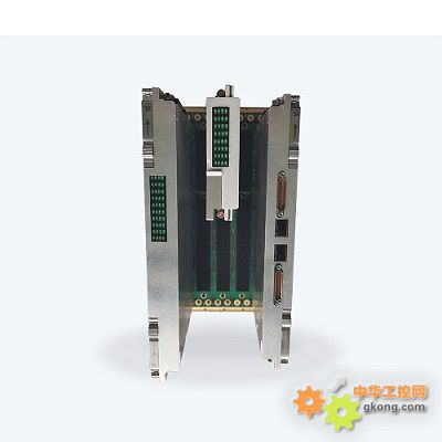

产品概述
Cronet CC-7412-VPX 交换模块采用国产核心交换芯片搭载自主研发的MOS操作系统,在核心芯片和软件平台上实现真正意义上的芯片国产化,完全满足国家国防军工通信系统国产化率要求,最多可支持28个SERDES(1000Base-X或SGMII模式)。Cronet CC-7412-VPX提供丰富的功能:支持MR-ring环网协议,兼容STP/RSTP/MSTP、基于端口的VLAN、基于802.1Q的VLAN、QOS、IGMP Snooping、广播风暴抑制、端口聚合、端口镜像、端口状态管理等。符合IEEE 802.3,IEEE 802.3u标准,IEEE 802.3ab,和IEEE 802.3x规范 。Cronet CC-7412-VPX 支持三层路由功能,组播路由,IPv6等功能,并支持Console、Telnet、Web多种管理方式,为军工通用行业提供高性能和高可靠的解决方案。
