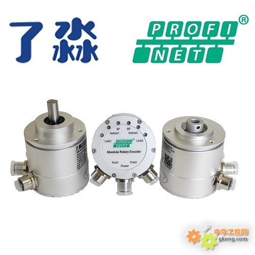

产品名称: GME-58L-PN系列 PROFINET编码器
型  号: GME-58L系列 PROFINET编码器
价  格:
品  牌: other/其他
GME-58L-PN系列Profinet以太网总线通讯机械多圈绝对值编码器当前售价1380元起。
产品特点:
产品特点:
●PROFINET总线通讯;
●最大机械圈数为262144圈,单圈,16圈,256圈,4096圈,65536圈可选;
●长期连续工作转速6000rpm;
●具有转速测量功能;
●齿轮多圈测量机构,直读圈数,不受干扰影响,掉电期间允许全行程转动,允许长期掉电,保持精准;
●重复精度0.05°,综合测量精度达0.05°;
●整体防磁,不惧强大电磁干扰;
●原始单圈分辨率为16位,出厂设置分辨率为13位,用户可设为10~16bit(0.0055°);
●零位、当前位置、量程、方向可设置;
●柔性盲孔连接结构,专利技术,适应高转速,寿命更长,占用空间小,送编码器支架;
●工作温度-40~+85℃,防护等级IP65/IP67;
●柔性拖链电缆,耐折弯800万次。
●数控加工合金外壳,与端盖无螺钉连接,坚固、抗震、防水、耐腐蚀。
●重载编码器强度更高,出轴可直接安装同步轮、齿轮、米计轮等。
