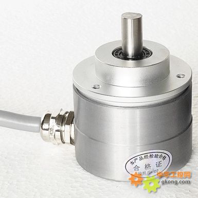

产品名称: GME-58-CO系列 CANopen编码器
型  号: GME-58-CO
品  牌: other/其他
GME-58-CO系列CANopen总线通讯机械多圈绝对值编码器当前售价580元起。
产品特点:
●CANopen通讯;
●最大机械圈数为262144圈,单圈,16圈,256圈,4096圈,65536圈可选;
●长期连续工作转速6000rpm;
●具有转速测量功能;
●齿轮多圈测量机构,直读圈数,不受干扰影响,掉电期间允许全行程转动,允许长期掉电,保持精准;
●重复精度0.05°,综合测量精度达0.05°;
●整体防磁,不惧强大电磁干扰;
●原始单圈分辨率为16位,出厂设置分辨率为13位,用户可设为10~16bit(0.0055°);
●零位、当前位置、量程、方向可设置;
●柔性盲孔连接结构,专利技术,适应高转速,寿命更长,占用空间小,送编码器支架;
●工作温度-40~+85℃,防护等级IP65/IP67;
●数控加工合金外壳,与端盖无螺钉连接,坚固、抗震、防水、耐腐蚀。
●重载编码器强度更高,出轴可直接安装同步轮、齿轮、米计轮等。
电气参数:
供电电压
10 ... 30V DC
无负载功耗
<0.6W
接口电路保护
浪涌保护、极性反接保护、ESD保护
通讯接口
CAN通讯+RS485通讯
数据传输率
10 k/20k/50k/100k/125k/250k(默认)/500k/800k/1M
接口周期
1ms
输出码制
二进制
信号线功能
零位设置
信号隔离
隔离电压1000V
重复精度
±0.05°
测量精度
±0.5°/±0.05°
数据更新时间
<2ms
单圈分辨率
13位/8192(默认)、用户可设置10~16位
圈数
用户可选:单圈、16圈、256圈、4096圈、65536圈、262144圈
可配置参数
单圈分辨率、圈数、预设值、旋转方向、传输模式:轮询/周期同步
报文格式
CANopen (CiA301、406、LSS)+Modbus-RTU
初始化时间
100ms
EMC [2014/30/EU] 标准
EN 55032:2015+A11:2020
EN 55035:2017+A11:2020
机械参数:
机械规格
夹紧法兰Φ10mmx20mm/柔性盲孔Φ8mmx6mm
外径
Φ58mm
轴材料
不锈钢
壳体材料
铝合金
重量
0.3kg
轴向负载
80N(标准型)/250N(重载型)
径向负载
150N(标准型)/350N(重载型)
轴承寿命
3x109转
连续工作转速
6000RPM
最大工作转速
9000RPM
抗冲击性
100g,6ms
抗振动性
30g,10Hz ... 2000Hz
防护等级
IP65/IP67可选
工作温度
-40℃ ... +85℃
存储温度
-55℃ ... +100℃
出线方式
0.8m/定制长度
接线端子:
颜色
RS485Modbus-RTU型多圈编码器
4-20mA+3.3v串口电流型多圈编码器
SSI+RS485Modbus-RTU型多圈编码器
CANopen多圈编码器
1红色
供电电源正
供电电源正
供电电源正
供电电源正
2黑色
供电电源负
供电电源负
供电电源负
供电电源负
3黄色
485信号A+
串行通讯TX信号
满量程终点设置
485信号A+
调试485信号A+
4绿色
485信号B-
串行通讯RX信号
零点设置
485信号B-
调试485信号B-
5白色
设置方向CW/CCW
设置方向CW/CCW
CAN GND
6棕色
电流模拟信号输出
零点设置
零点设置
7灰色
SSI_CLK+
CAN_H
8蓝色
SSI_CLK-
CAN_L
9紫色
SSI_DATA+
10粉色
SSI_DATA-
