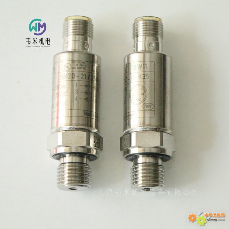

力士乐REXROTH压力传感器R901342024 HM 20-2X/100-C-K35-N
压力传感器,带模拟输出 4 … 20 mA,压力范围 0 … 100 bar,4 针设备插头 M12x1,A 编码,节流元件
信号上升时间短 < 1 ms 用于动态压力控制。所有与介质接触的部件均由不锈钢制成。测量精度高 < 0.5% FS。出色的过载和爆裂行为。
薄膜测量池
模拟量输出:4 … 20 mA
液压接口 G1 / 4
压力通道内的节流元件
4 针设备插头,M12x1,A 编码
最大压力 [bar]  100
输出信号  4 … 20 mA
电源电压  24 VDC
电插头  4 针设备插头,M12x1,A 编码
指示  否
电气连接说明  4 针设备插头,M12 x 1,编码 A 符合 EN 61076-2-101
符合性说明  CE - 电磁兼容性 2014/30/EURoHS 指令 2011/65/EU
液压油  HL,HLP,HFC,氮气(高达 300 bar)
密封 NBR
重量 [kg]  0.063
力士乐适合液压应用的压力传感器
HM20
组件系列 2X
测量液压系统压力
8 个测量范围,大 630 bar
带薄膜测量单元的传感器
与介质接触的组件由不锈钢制成
高爆裂压力,反向极性、过电压和短路保护,确保操作安全
特性曲线误差 <0.5 %
非重复性 <±0.05 %
环境温度 –40 … +85 °C
船用认证 DNV 适用于所有带电流输出的型号
力士乐REXROTH压力传感器订货信息:
HM20-2X/400-C-K35-N
1、类型
HM20 →测压变换器
2、生产系列号
2X   →设备系列 20 到 29(20 到 29:安装尺寸和插脚分配不变)
3、大压力值
10   →10 bar
50   →50 bar
100  →100 bar
160  →160 bar
250  →250 bar
315  →315 bar
400  →400 bar
630  →630 bar
4、输出类型
C    →电流输出端 4 至 20 mA(获得船用认证 DNV)
H    →电压输出端 0.1 至 10 V
5、插头类型
K35  →设备插头,4 针,M12 x 1
N   →节流元件(相当于 0.3 mm喷嘴)
电缆束或电缆插座不在供货范围内;请另行订购
技术数据:
重量:0.06kg
额定温度范围:-25 … +80℃
环境温度范围:-40 … +85℃
存储温度范围:-40 … +80℃
压力介质:HL、HLP、HFC、氮气(大允许 300 bar)
介质温度范围:-40 … +90℃
正弦试验,符合 DIN EN 60068-2-6:10 ... 2000 Hz/大 10 g/10 个周期/3 个轴
噪音测试符合 DIN EN 60068-2-64:20 … 2000 Hz / 14 g RMS / 24 h / 3 个轴
运输冲击符合 DIN EN 60068-2-27:15 g/11 ms/3 个轴
压力油口(确保彻底排气):螺纹连接 G1/4 符合 DIN 3852 形式 E
外壳材料:V4A (1.4404)、PEI、HNB
材料与测量元件的过程连接:1.4542 (17-4 PH / 630); 密封圈 NBR
节流元件:在过程连接的压力通道中。相当于 0.3 mm 的喷嘴,可降低因压力峰值或气蚀等高动态效应而造成损坏的风险。
节流材料:1.4305
紧固扭矩:
液压接口
<400 bar:20 … 25Nm
≥400 bar:25 … 30Nm
连接插头(如果不存在拧紧扭矩规格,建议使用。):0.6 … 1.5Nm
使用寿命:6 千万加载次数或 60000 h
电磁兼容性 (EMC)
EN 61000-6-2 / EN 61326-2-3
EN 61000-4-2 静电放电抗干扰性检测:4 CD / 8 AD 带有 BWK B(kV)
EN 61000-4-3 射频电磁波抗干扰检测:10V/m (80 … 2700 MHz),带有 BWK A
EN 61000-4-4 电性快速脉冲群抗干扰检测:2 带有 BWK B(kV)
EN 61000-4-5 浪涌雷击测试:1 带有 BWK B(kV)
EN 61000-4-6 HF conducted:10V (150 kHz … 80 MHz),带有 BWK A
EN 61000-4-8 电源频率磁场抗干扰检测 50/60 Hz:100A/m,带有 BWK A
EN 61000-4-9 电源频率磁场脉冲抗干扰检测:1000A/m 带有 BWK A
EN 61000-6-3 / EN 61326-2-3
EN 55016-2-1 干扰电压检测:0.15 … 30MHz(等级 B,EN 55022)
EN 55016-2-3 无线电干扰场强检测:30 … 1000MHz(等级 B, EN 55022)
电气连接:连接器,4 极 M12 x 1,外壳上
防护等级符合 EN 60529 标准:IP65 / IP67(如果使用的是适合且正确安装的连接插头。)
符合性:
CE:根据 EMC 指令
UKCA:根据 "UK EMC Regulations
输入:
电源::24V
电流消耗:≤ 12mA
绝缘电阻:> 100MΩ(500 VDC)
输出:
输出信号:
电流:4 … 20mA
电压:0.1 … 10V
设置时间 (10 ... 90 %):< 1ms
特性曲线误差(在整体测量范围内,包括非线性、滞后、零电位和端值偏差,符合 IEC 61298-2 规定的测量偏差要求):< 0.5%
温度系数
零位和范围
额定温度范围内:< 0.1%/10 K
超出额定温度范围:< 0.2%/10 K
特定条件下的长期漂移(1 年):< ± 0.1%
德国力士乐REXROTH压力传感器订货号和型号:
