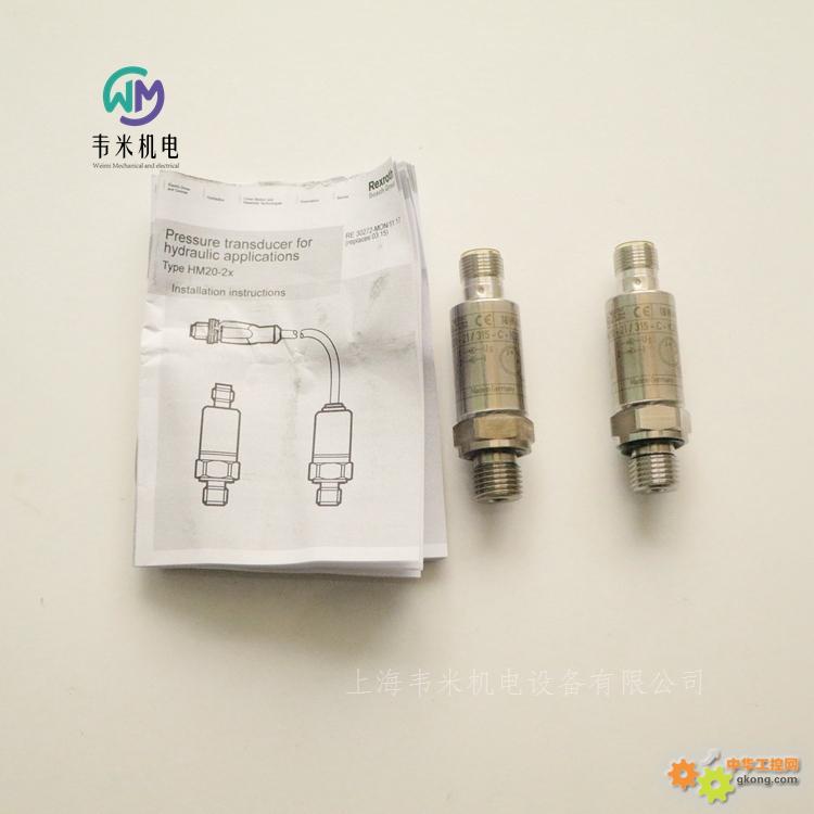

产品名称: 原装正品压力传感器R901342029
型  号: HM20-21/315-C-K35 R901342029
原装正品压力传感器HM20-21/315-C-K35 R901342029 由上海韦米机电设备有限公司专业提供   常规型号   当天发货   方便快捷
你要的产品型号我都有    韦米承 诺: 原 装 进口  质保一年  价格公道  合作共赢  业务专员:何洋
产品简介:力士乐适合液压应用的压力传感器
HM20
组件系列 2X
测量液压系统压力
8 个测量范围,大 630 bar
带薄膜测量单元的传感器
与介质接触的组件由不锈钢制成
高爆裂压力,反向极性、过电压和短路保护,确保操作安全
特性曲线误差 <0.5 %
非重复性 <±0.05 %
环境温度 –40 … +85 °C
船用认证 DNV 适用于所有带电流输出的型号
