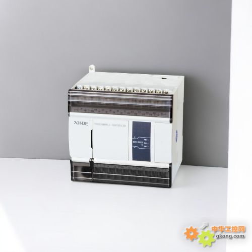

产品特点
XD5系列增强型PLC,包含16、24、32、42、48、60、80点规格
兼容XD3的所有功能,能够满足绝对多数用户的使用需求
速度是XC系列的12倍,具备更大的内部资源空间
输入类型:NPN、PNP
输出类型:晶体管(T)、继电器(R)、晶体管继电器混合(RT)
电源规格:AC220V、DC24V
支持X-NET现场总线功能
支持高速计数(高达80KHz)、2~10轴脉冲输出(高达100KHz)、频率测量等特殊功能
标配USB口,用于编程下载
支持1~16个扩展模块、1个扩展ED、1~2个扩展BD(16点不支持)
