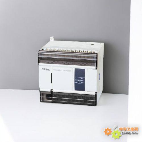

产品特点
XD5E系列以太网PLC,包含24、30、48、60点规格。
兼容XD5的所有功能,支持以太网通讯
速度是XC系列的12倍,具备更大的内部资源空间
输入类型:NPN
输出类型:晶体管(T)、继电器(R)
电源规格:AC220V、DC24V
支持X-NET现场总线功能
支持高速计数(高达80KHz)、2~10轴脉冲输出(高达100KHz)、频率测量等特殊功能
支持1~16个扩展模块、1个扩展ED、1~2个扩展BD
