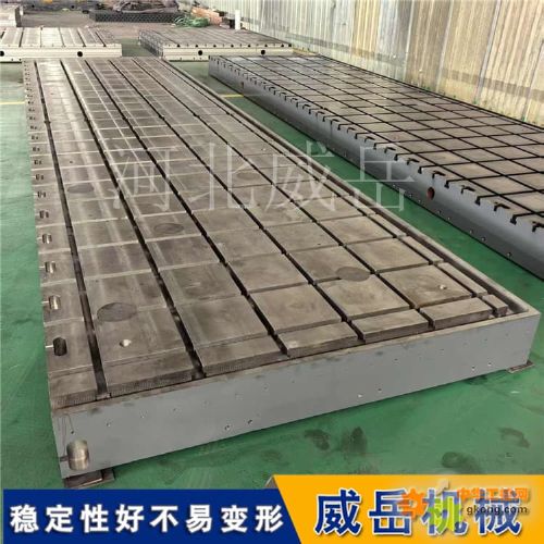

强度铸铁试验平台:为您的测试设备提供稳固基础
在测试、重型载荷试验、设备性能检测等场景中,测试数据的可靠性与设备运行的安全性,完全依赖基准平台的稳固性。强度铸铁试验平台凭借“硬核强度+稳定”的核心优势,成为测试设备的“可靠基石”,而带T型槽的强度铸铁试验平台(T型槽平台)更以灵活固定功能,适配多场景测试需求,解决传统平台“支撑弱、易变形、定点差”的痛点。
一、强度核心:材质与工艺筑牢稳固根基
强度铸铁试验平台的稳固性,从源头就做到“靠谱”。优选HT300/HT350强度灰铸铁或QT600/QT700球墨铸铁,抗拉强度≥300MPa,抗压强度超950MPa,比普通铸铁抗变形能力提升40%,能轻松承载1-50吨测试设备与工件。生产过程中经“550℃高温时效(保温6-8小时)+12-18个月自然时效”双重处理,残余应力去除率≥95%,杜绝长期使用中因应力释放导致的台面下挠、开裂,确保支撑稳定性。
台面加工采用“粗磨+精磨+超精磨”三道工序,平面度误差≤0.05mm/m(1级精度),款可达0级/00级(≤0.02mm/m),与测试设备底座贴合面积≥98%,减少接触面间隙造成的“微动晃动”,为测试数据提供基础保障。针对重载测试场景,台面厚度加厚至80-150mm,内部采用“箱型封闭框架+十字交叉加密筋板”结构,筋板厚度≥25mm,间距150-200mm,形成密集支撑网格,将设备重量均匀传递,台面挠度≤0.02mm/m。
二、灵活适配:T型槽设计拓宽应用边界
强度铸铁试验平台的“全能稳固”,离不开T型槽的灵活加持。台面预留标准化T型槽(槽宽16/22/28/36mm,间距80-150mm),槽口经高频淬火处理,硬度≥45,可搭配T型螺栓、压板夹具快固定测试设备与工件,定点精度≤±0.02mm,避免测试过程中设备滑移。
重载测试场景:选用28-36mm宽槽T型槽平台,适配M20-M24强度螺栓,承载30-50吨重型测试设备(如工程机械载荷测试仪),稳定无晃动;
测试场景:16-22mm窄槽设计不削弱台面强度,搭配微型夹具固定小型检测仪器,重复定点精度≤±0.01mm,测试数据重复性误差≤±0.3%;
多工位测试场景:混合槽宽(22+28mm)设计适配不同规格夹具,15分钟完成多设备切换,适配电机振动测试、新能源电池性能检测等多工况需求。
强度铸铁试验平台(T型槽平台)以“硬核强度保障稳固,灵活设计适配多场景”的核心优势,成为各类测试设备的“理想搭档”。无论是重型载荷测试的稳定支撑,还是仪器的校准,它都能以承载、高稳定性与灵活适配性,为测试工作筑牢基础,让每一组数据都可靠可信,成为工业测试与科研实验中不可或缺的核心装备。
