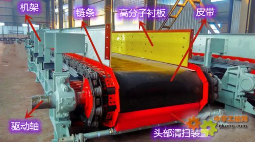

板式喂料机头部清扫器
板式喂料机头部清扫器是一种用于清理板式喂料机链板上残留物料的装置,主要作用是防止物料在链板上堆积,减少回料和撒料现象,保持设备运行环境清洁,降低维护成本。
一)常见类型及特点
刮板式清扫器:通过刮板与链板表面接触,将残留物料刮下。结构简单,清理效果较好,但刮板易磨损,需定期更换。
辊刷式清扫器:利用旋转的辊刷对链板进行清扫,适用于粘性较小的物料。清扫效果较好,但刷丝易磨损,需定期维护。
弹簧式清扫器:通过弹簧的弹力使清扫装置与链板保持接触,适应链板的轻微变形,清理效果较好,但弹簧易疲劳损坏。
二)安装位置与方式
通常安装在板式喂料机头部滚筒附近,靠近卸料口位置,以便在物料卸料后及时清理链板上的残留物料。
安装时需确保清扫器与链板表面保持适当接触压力,既能有效清理物料,又不会过度磨损链板。
