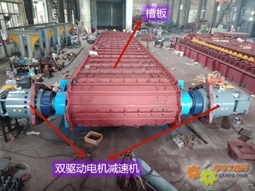

板式给料机双驱动装置是一种用于重型板式给料机的驱动系统,通常由两台电机、减速机及相应的控制设备组成,主要用于大型板式给料机,以满足高负载、高可靠性的给料需求。以下是其主要特点和工作原理:
一)双驱动装置特点:
高承载能力:双驱动装置可分担负载,使板式给料机能够承受更大的物料重量和冲击力,适用于处理大块、重型物料,如矿山、冶金等行业中的矿石、煤炭等。
同步控制:通过先进的控制技术(如主从控制、转矩跟随等),保证两台电机的输出速度和转矩同步,避免因不同步导致的设备振动、磨损或故障。
可靠性高:双驱动设计提供了冗余保障,当其中一台驱动装置出现故障时,另一台可继续运行,减少停机时间,提高设备的可用性和稳定性。
调速灵活:通常配备变频调速装置,可根据实际生产需求调整给料速度,实现精准给料,适应不同工况和物料特性。
维护方便:部分双驱动装置采用模块化设计,便于安装、调试和维护,降低了维护成本和难度。
二)工作原理:
双驱动装置的核心是通过控制两台电机的协同工作,实现板式给料机的平稳运行。常见的控制方式包括:
主从控制:一台电机作为主机,负责提供速度基准;另一台电机作为从机,根据主机的指令调整转矩,实现速度和转矩的同步。主机通常采用速度调节模式,从机采用转矩调节模式,通过模拟量或通信信号传递控制信息。
转矩跟随控制:两台电机均工作在转矩控制模式,通过实时监测和调整各自的转矩输出,使两台电机的转矩保持一致,从而实现同步运行。这种方式对控制系统的精度和响应速度要求较高,但能有效减少转矩偏差,提高运行稳定性。
双驱动装置的设计和应用需根据具体的板式给料机型号、负载要求和工况条件进行优化,以确保设备的性能和可靠性。
三)结构组成:
板式给料机双驱动装置结构通常由以下部分组成:
3.1驱动电机
一般配置两台相同规格的电机,通常为变频电机,可根据负载和工艺需求调节转速,实现精准控制。
3.2联轴器
连接电机输出轴与减速机输入轴,传递动力并补偿两轴之间的微小偏差,常见类型有弹性联轴器或万向联轴器。
3.3减速机
采用行星齿轮减速机或硬齿面圆柱齿轮减速机,将电机的高转速、低扭矩输出转换为低转速、高扭矩输出,以满足板式给料机驱动链轮的需求。
3.4链轮及传动轴
减速机输出轴通过键连接或胀套连接方式与链轮轴固定,链轮与输送链条啮合,将动力传递给链条,带动链板运动。
3.5同步控制机构
为确保两台驱动装置同步运行,通常采用主从控制方式:
主机:通过变频器控制,采用速度调节模式,输出速度基准信号。
从机:接收主机的转矩基准信号,采用转矩调节模式,跟随主机运行,实现速度和转矩的同步。
机架及支撑结构
驱动装置安装在坚固的机架上,机架采用钢板焊接或钢结构框架,确保驱动装置在运行过程中稳定可靠,同时承受物料重量和运行时的冲击载荷。
总结:这种双驱动装置结构通过两台电机协同工作,提高了板式给料机的驱动能力和运行稳定性,适用于大载荷、长距离输送的工况。
