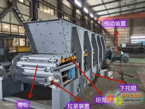

板式喂料机的双圆弧槽板是一种常见的链板结构形式,主要用于承载和输送物料。
一)结构与材质
槽板通常采用低合金钢板组焊而成,具有高强度、耐磨损、抗冲击的特点。部分槽板采用双圆弧搭接式设计,密封严密,可有效防止物料泄漏。材质多为Q235或16Mn,厚度一般在10-20mm之间,具体厚度根据设备型号和工况需求而定。
二)功能与作用
承载物料:槽板直接承受物料的重量和冲击力,确保物料在输送过程中稳定运行。
输送物料:通过链条或链轮的驱动,槽板带动物料沿水平或倾斜方向移动,实现连续给料。
防漏料设计:槽板之间的搭接结构和高边侧裙板可有效防止物料在输送过程中散落。
三)常见规格
槽板宽度根据设备型号不同,一般在630mm至3150mm之间,常见规格如1000mm、1250mm、1500mm、1800mm、2000mm等。不同宽度的槽板适用于不同粒度和产量的物料输送。
四)技术特点
防漏料性能好
双圆弧槽板通过特殊的圆弧搭接设计,使链板在直线运动长度方向上的搭接处无法漏料,且在驱动或回程链轮转弯处仍有部分搭接,有效防止物料在运行过程中从链板缝隙中漏出,尤其适用于输送细粒或易漏物料的场景。
结构强度高
槽板采用低合金钢板组焊而成,强度高、耐磨损。双圆弧结构在用料增加不多的情况下,显著提高了抗弯截面模量,增强了链板的承载能力和抗变形能力,能够承受较大的物料冲击载荷和仓压。
安装灵活性高
由于密封效果在底板以上,链条可以安装在链板长度的任意位置,使得主动和被动链轮及链条支撑轮的间距可以大幅减少,从而缩小设备整体宽度,减轻设备质量,降低运输和安装难度。
适应性强
双圆弧槽板对物料的粒度、成分、温度、粘度等变化具有较好的适应性,可在恶劣环境中稳定运行,适用于矿山、冶金、建材、煤炭等行业中输送块度较大、密度较高的物料。
维护成本相对较低
槽板结构坚固,使用寿命长,且由于防漏料性能好,减少了因漏料导致的设备故障和清理工作,降低了维护成本。
需要注意的是,双圆弧槽板的制造工艺相对复杂,对加工精度要求较高,制造成本可能略高于单圆弧槽板。但在实际应用中,其防漏料和结构强度优势使其成为板式喂料机中广泛应用的一种链板结构形式。
五)维护与注意事项
定期检查槽板的磨损情况,若发现严重磨损或变形,需及时更换。
避免大块物料直接冲击槽板,防止槽板变形或损坏。
保持槽板表面清洁,防止杂物堆积影响输送效果。
板式喂料机槽板的设计和制造质量直接影响设备的运行效率和寿命,因此在选型和使用过程中需根据实际工况选择合适的槽板规格和材质。
