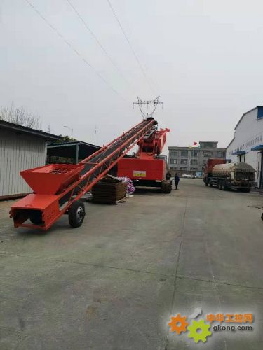

2.2.电器系统的控制过程
启动柴油发动机后,打开操作室里的电源箱开关,给秤重保护议、摄像监视等相关电器设备上电,此时通过摄像监视屏可观察到布料皮带和上料皮带的情况,通过操作台上的伸缩开关钮s13,接通伸缩电磁阀(Y5A/Y5B)回路,驱动液压系统,可以使桁架到达工作需要的位置,在准备工作就绪的情况下,可以启动布料皮带和上料皮带:合上布料开关钮s11接通布料电磁阀(Y8A/Y8B)回路,启动布料皮带开始运转,合上上料开关钮s12接通上料电磁阀(Y7A/Y7B)回路,启动上料皮带开始运转,此时可以输送混凝土进行浇筑,在浇筑混凝土的过程中如果遇到出料溜管堵塞等导致出料口处的重量达到设计限定数值,操作台上的秤重保护仪将报警,同时皮带停止运转,只有当出料口的异常清除或是检测重量回到安全数值以??下时,才能重新启动皮带运转,否则皮带启动开关钮s11/s12合闸无效,以保证设备的安全。另外在操纵桁架伸缩时,设有伸缩限位器,当三节桁架完全伸出/收回时,限位器断开相应电磁阀控制回路使桁架伸缩动作停止,保证桁架伸缩的安全。
