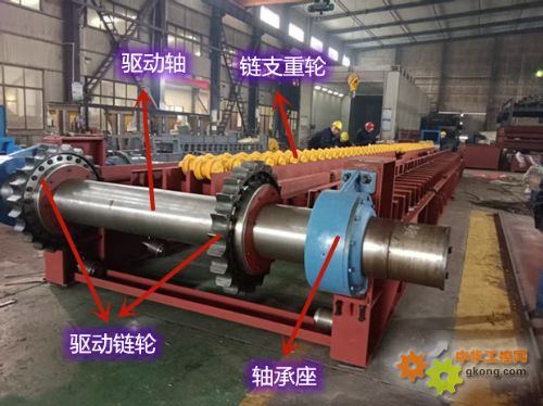

一)结构与组成
驱动轴:通常采用高强度合金钢(如40Cr)制造,经过调质处理,具有较高的强度和韧性,能够承受较大的扭矩和载荷。轴的表面经过精加工,确保与链轮、轴承等部件的配合精度。
链轮:安装在驱动轴上,与链条啮合,将驱动轴的旋转运动转化为链条的直线运动。链轮的齿形和节距需与链条匹配,以保证传动的平稳性和可靠性。
轴承:用于支撑驱动轴,减少摩擦和磨损,保证轴的正常运转。常见的轴承类型包括调心滚子轴承、圆柱滚子轴承等,具有较高的承载能力和抗冲击性能。
锁紧盘(胀紧套):用于将驱动轴与减速机的输出轴连接在一起,通过拧紧螺栓产生预紧力,使轴与轴套之间形成紧密的配合,传递扭矩。锁紧盘的设计需确保连接牢固,防止在运行过程中出现松动或打滑现象。
