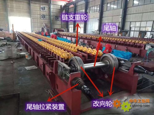

板式喂料机尾轴机构
尾轴是板式喂料机的重要组成部分,其性能和质量直接影响到设备的运行效率和稳定性,因此在使用过程中需严格按照操作规程进行安装、调试和维护,确保设备的正常运行。以下是关于它的详细介绍:
一)定义与作用
尾轴是安装在板式喂料机尾端机架上的支撑轴,主要用于支撑尾轮装置,并通过拉紧装置调节链条的张紧程度,确保链条与链轮的正常啮合,防止槽板跑偏,同时为重板式给料机提供工作支撑力。
二)结构组成
尾轴本体:通常采用合金钢材质(如40Cr、42CrMo),经过调质处理,表面硬度达到HB250-280,具有较高的强度和耐磨性,其长度和直径根据设备设计要求确定。
从动链轮:安装在尾轴上,材质多为ZG310-570,表面高频淬火处理,硬度HRC48-53,直径规格多样(如665mm、689mm、774mm等),通过胀套固定在轴上。
轴承与轴承座:尾轴两端装有双列调心滚子轴承,轴承座安装在机架两侧,并在滑轨之间前后滑动,以适应链条张紧和尾轴位置调整。
拉紧装置:包括拉紧轴、链轮、定位套、滑动轴承座、丝杆、紧固螺母等部件,通过螺旋丝杆拉紧结构调节链条张力,保证两侧链条拉力均匀,部分重型设备还配备复合拉紧弹簧,起到缓冲作用。
