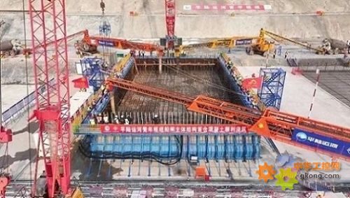

移动式履带式布料机遥控器,整套包含1台发射器+1台接收器,发射器端采用箱体背带式,脖颈悬挂、胸前持握,接收器端为继电器输出方式,内置于配电箱内安装,配置外置延长吸盘天线,吸附在配电箱外侧或顶部位置。
