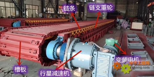

变频调速电机在板式给料机的运用
变频调速电机是一种用于驱动板式给料机的专用电机,通过变频器调节电源频率,实现电机转速的无级调节,从房刂莆沽纤俣取R韵率枪赜诎迨礁匣淦档魉俚缁南喙匦畔ⅲ�
1. 工作原理
变频器将固定频率的工频电源(如50Hz或60Hz)转换为可变频率的交流电,供给电机。
电机转速与电源频率成正比,通过改变频率,可平滑调节电机转速,进而控制板式喂料机的运行速度,实现给料量的精确控制。
2. 主要特点
调速范围宽:可实现从低速到高速的连续调速,调速比通常可达1:10以上,满足不同工况下对喂料速度的调节需求。
精度高:速度控制精度可达±0.5%,能根据工艺要求精确调整喂料量,保证生产过程的稳定性和一致性。
软启动/软停止:启动和停止过程平稳,可有效降低启动电流(通常低于额定电流的1.5倍),减少对电网和机械部件的冲击,延长设备使用寿命。
节能效果显著:在低负载、低速运行时,可根据实际需求调整电机转速,避免不必要的能量消耗,相比传统定速电机可节省大量电能。
自动化集成度高:易于与PLC、DCS等自动化控制系统集成,实现远程监控、自动调节和故障诊断,提高生产效率和智能化水平。

4. 选型要点
功率匹配:根据板式给料机的负载特性(如物料重量、输送速度、摩擦阻力等)计算所需电机功率,并考虑一定的安全系数(通常为1.1-1.5倍),确保电机能稳定运行。
调速范围:根据工艺要求的喂料速度范围确定电机的调速范围,确保能满足生产需求。
防护等级:根据使用环境选择适当的防护等级(如IP54、IP65等),防止粉尘、水分等进入电机内部,影响电机性能和寿命。
品牌与质量:选择知名品牌、质量可靠的电机和变频器,确保设备的稳定性和可靠性,降低故障率。
