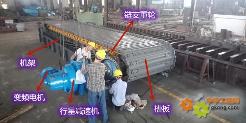

行星减速机是一种为板式喂料机设计的传动装置,以下是关于它的详细介绍:
1. 结构与原理
结构组成:通常由太阳轮、行星轮、内齿圈、行星架等部件组成。太阳轮与电机连接,行星轮围绕太阳轮旋转,内齿圈固定,行星架与输出轴相连。
工作原理:电机驱动太阳轮旋转,通过行星轮与内齿圈的啮合,将高速低扭矩的电机输出转化为低速高扭矩的输出,从而驱动板式喂料机的链轮转动,带动链板和物料运动。
2. 特点与优势
高扭矩输出:能提供较大的输出扭矩,满足板式喂料机在重载工况下的运行需求,可处理大块度、高密度的物料。
传动平稳:行星齿轮的啮合方式使得传动过程平稳,减少了振动和冲击,延长了设备的使用寿命。
结构紧凑:相比传统减速机,行星减速机体积较小,重量较轻,便于安装和布置,尤其适用于空间有限的场合。
抗冲击能力强:能够承受物料冲击和负载变化带来的冲击力,保证喂料机的稳定运行。
维护方便:部分行星减速机采用模块化设计,便于拆卸和维修,降低了维护成本。
3. 应用场景
广泛应用于矿山、冶金、建材、煤炭等行业,用于板式喂料机的驱动,实现物料的连续、均匀给料,是破碎、筛分、输送等生产流程中的关键设备。
4. 选型要点
扭矩匹配:根据板式喂料机的负载大小和工作条件,选择合适扭矩输出的行星减速机,确保能够满足实际运行需求。
速比选择:根据喂料机的给料速度和电机转速,选择合适的速比,以实现精确的给料控制。
安装方式:考虑喂料机的安装空间和结构特点,选择适合的安装方式,如悬挂式、底座式等。
品牌与质量:优先选择知名品牌、质量可靠的行星减速机,以保证设备的性能和稳定性。
5. 维护与保养
定期检查:定期检查减速机的油位、油质,及时补充或更换润滑油;检查齿轮、轴承等部件的磨损情况,发现问题及时处理。
清洁与防护:保持减速机表面清洁,防止灰尘、杂物进入;在恶劣环境下使用时,需采取防护措施,如加装防护罩等。
故障处理:常见故障包括振动、异响、漏油等,需根据具体情况进行排查和修复,如调整联轴器同心度、更换磨损部件等。
总之,行星减速机是板式喂料机的核心部件,其性能和质量直接影响喂料机的运行效率和可靠性。在选择和使用过程中,需根据实际需求和工作条件进行合理选型和维护。
