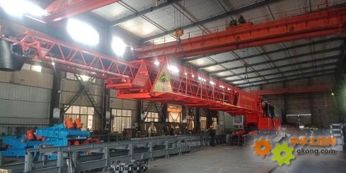

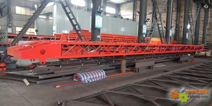

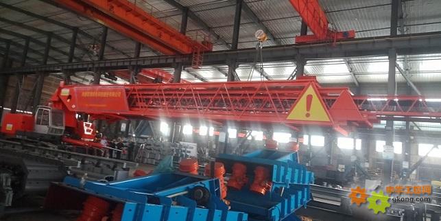

一:臂架伸缩自锁
A)将布料机臂架全部伸出成水平状态,测量并记录从回转中心到出料口中心的距离H1,
B)将臂架变幅到25°,发动机熄火15min后把臂架放到水平状态,测量并记录从回转到出料口中心的距离中心的H2。
C)试验重复3次,按式(7)计算臂架自重回缩距离,取平均值,所有数据记入履带式布料机安全测试记录表
H=h1-h2
式中:H—臂架自重回缩距离mm,
D)平均值允许误差为50mm
二:臂架伸缩限位
A)按下臂架伸缩开关,让臂架自动水平伸出,当臂架自动停下后,测量从回转中心到出料口中心的距离L1,该距离就为zui大布料半径,其允许误差为zui大布料半径的1.5%,所有数据记录入履带式布料机安全测试记录表,重复3次取平均值。
B)按下臂架伸缩开关,让臂架自动水平缩回,当臂架自动停下后,测量从回转中心到出料口中心的距离L2,该距离就为zui小布料半径,其允许误差为zui大布料半径的1.5%,所有数据记录入履带式布料机安全测试记录表,重复3次取平均值。
三:变幅油缸自锁性能测试
A)将布料机臂架全部伸出成水平状态,发动机熄火,将装有千分表的V型磁力座吸附在变幅油缸活塞杆表面,千分表测头顶在变幅油缸缸筒的端面,停留15min,记录变幅油缸活塞杆的回缩量,重复3次取平均值。
B)变幅油缸活塞杆的回缩量平均值小于2mm。
四:溜管堵塞试验
A)将溜管取下,用一质量为500kg(误差小于5%)的重物代替,在吊车配合的情况下,,臂架缓慢变幅,使重物脱离地面10cm-20cm(此时重物的重量由吊车承担)
B)启动布料及上料胶带输送机。
C)吊车吊钩缓慢下降至吊挂重物的钢丝绳完全不受力,,此时布料和上料胶带输送机要马上自动停此,驾驶室应有报警,操作回转,变幅和伸缩等开关应无动作。
D)用吊车将重物吊起,操作履带式布料机,所有动作应恢复自如。
E)此试验重复3次,测量记录记入履带式布料机安全测试记录表。
