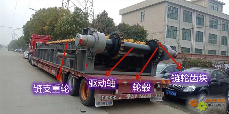

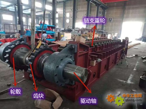

板式喂料机链轮轮毂
板式喂料机链轮轮毂是链轮的重要组成部分,以下是关于其结构、功能及维护的相关信息:
1. 结构与材质
结构形式:链轮轮毂通常与链轮齿配合使用,部分设计中链轮齿通过高强度螺栓固定在轮毂上,便于拆卸和更换。轮毂与链轮齿的组合方式有分段式和整体式两种,分段式设计便于维护,无需拆卸整个轴系统即可更换链轮齿。
材质选择:轮毂一般采用高强度锻钢或合金钢制造,以确保其能够承受链条传递的较大拉力和冲击载荷。部分高端产品还会对轮毂表面进行淬火处理,提高其耐磨性和抗疲劳性能。
2. 功能作用
动力传递:轮毂是链轮与驱动轴的连接部件,通过键连接或胀套等方式与驱动轴固定,将电动机或液压马达的动力传递给链轮,进而带动链条和链板运动,实现物料的输送。
支撑与定位:轮毂为链轮齿提供支撑和定位,确保链轮齿与链条的正确啮合,保证链条在运行过程中的平稳性和准确性,减少链条的跑偏和磨损。
3. 维护与保养
定期检查:定期检查轮毂与链轮齿的连接螺栓是否松动,及时紧固。检查轮毂表面是否有磨损、裂纹或变形,如有问题应及时更换。
润滑保养:轮毂与驱动轴的连接部位需要定期添加润滑脂,减少摩擦和磨损。一般建议每月对轮毂与轴的配合部位加注钙基润滑脂或锂基润滑脂,具体润滑周期可根据设备使用环境和工况调整。
清洁维护:保持轮毂及链轮齿的清洁,避免物料、灰尘等杂质进入轮毂与链条的啮合部位,影响传动效率和设备寿命。
4. 常见问题及处理
轮毂磨损:长期运行可能导致轮毂表面磨损,影响链轮与链条的啮合精度。若磨损较轻,可通过修复表面恢复精度;若磨损严重,需更换轮毂。
轮毂变形:受到冲击载荷或安装不当可能导致轮毂变形,使链条运行不平稳。发现变形后应及时校正或更换轮毂。
连接螺栓松动:螺栓松动可能导致链轮齿与轮毂连接不牢固,影响动力传递。需定期检查并紧固螺栓,必要时更换损坏的螺栓。
板式喂料机链轮轮毂的性能和维护状况直接影响设备的运行效率和可靠性,建议按照设备制造商的维护手册进行定期检查和保养,确保设备正常运行。
